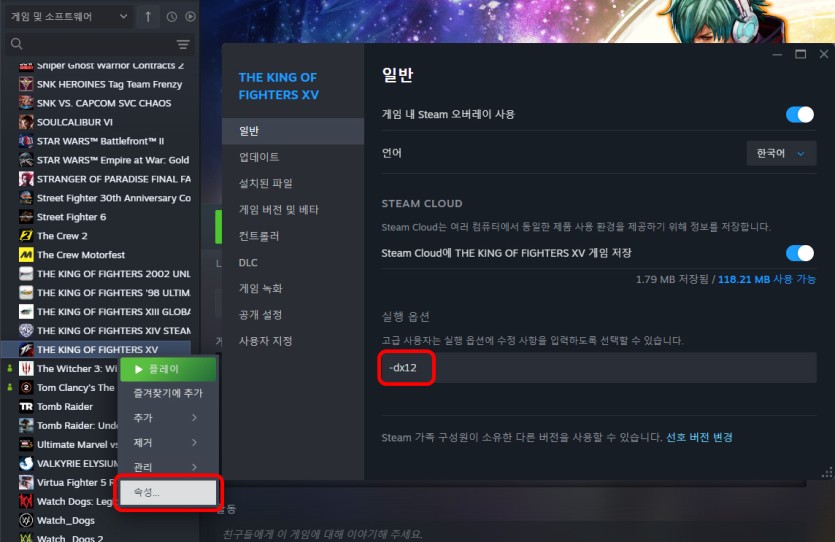

1. 그래픽 향상 패치의 제대로 된 성능을 내기 위해서는 게임을 다이렉트X 12로 구동할 필요가 있습니다.
KOFXV는 별도 명령어 없이는 기본적으로 다이렉트X 11 환경에서 구동되므로 스팀의 게임명을 우클릭하여 나타나는 실행 옵션에서 명령어 -dx12 를 입력하여 다이렉트X 12로 실행되게 만들어 줍니다.

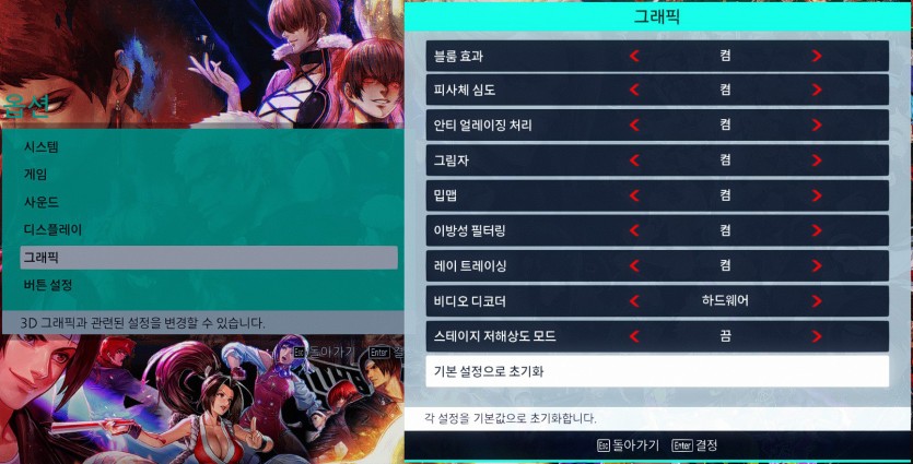

2. 게임내 그래픽 옵션을 아래 스크린샷과 똑같이 설정해주세요. 스테이지 저해상도 모드를 제외한 모든 옵션을 켜고 나서 게임을 종료해주세요.
레이 트레이싱 옵션은 콘서트 홀, 하이퍼 갤럭시 링, 프로방스 메인 스트리트 나이트 스테이지에서 가장 극적으로 효과를 보여주는 옵션으로 켜는 것을 권장하나 퍼포먼스 부하가 심하게 느껴진다면 끄셔도 무방합니다.

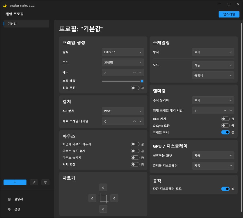

5. 로스리스 스케일링(스팀 외부 유틸리티)을 통해 게임을 120 프레임으로 즐기세요.
https://store.steampowered.com/app/993090/Lossless_Scaling/
로스리스 스케일링은 실시간 후처리 방식을 통해 거의 모든 종류의 게임에 엔비디아 DLSS MFG와 같은 다중 프레임 생성 기능을 제공합니다. 따라서 이 소프트웨어를 통해 60 프레임의 제한이 걸린 KOFXV를 120 프레임, 심지어 180 프레임(눈에 보이는 프레임만 증가시키는 방식으로서 게임 내부 연산은 그대로 60 프레임)으로도 돌아가게 만들 수 있으므로 상대적으로 빈약한 게임내 캐릭터 모션 문제가 크게 해결됩니다.
아래의 스크린샷 설정을 그대로 따라하는 것을 권장하며 배수를 3으로 올릴 경우 인풋 딜레이가 발생할 수 있기에 추천하지 않습니다.
주의: 자신의 모니터 주사율이 120 Hz 이상일 경우만 이 방법을 이용하십시오. 모니터 주사율이 60 Hz 라면 아무 의미가 없습니다.
