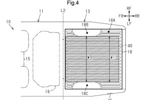

토요타(Toyota)가 플러그인 하이브리드(PHEV) 픽업트럭의 배터리 탑재 방식을 담은 특허 2건을 미국 특허청(USPTO)에 출원한 사실이 확인됐다. 출원 시점은 2025년 8월이며, 특허 문서는 올해 3월 공개됐다(특허 번호 20260061820·20260061819). 신차 출시를 예고하는 문서가 아니라 엔지니어링 문제, 즉 바디온프레임 픽업 어디에 대용량 배터리를 넣느냐에 집중한 내용이다.

특허 한 건은 단일 배터리 팩을 화물칸 바닥 아래에 집중 배치하는 방식이다. 후륜 사이, 프레임 레일 위에 배터리를 얹는 구조로, 화물칸 바닥이 약간 높아지는 대신 캐빈 플로어는 현행 수준을 유지한다. 나머지 한 건은 배터리를 두 개로 나눈다. 하나는 뒷좌석 아래, 다른 하나는 화물칸 하부다. 무게를 차체 전후로 분산시키는 구성으로, 전체 용량은 올리면서 특정 축에 하중이 쏠리는 문제를 줄이는 접근이다. 두 방식 모두 화물칸 실용성과 캐빈 공간, 기존 구동계 배치를 그대로 유지하는 것을 전제로 설계됐다.
