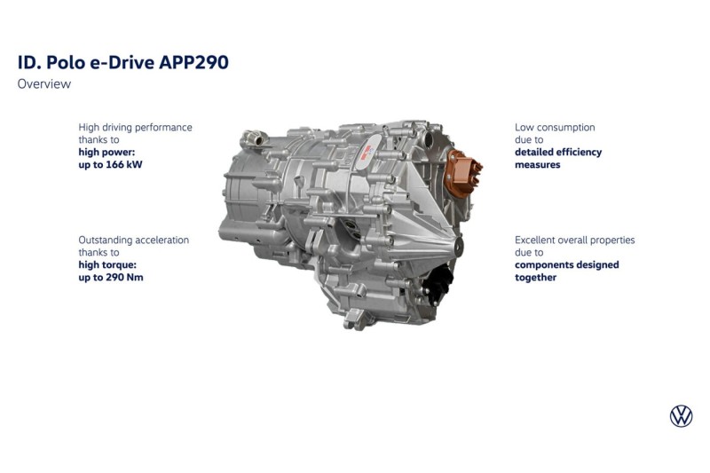

ID.폴로는 총 4가지 파워트레인으로 출시된다. 소형 배터리 모델은 85kW·99kW 두 가지, 대형 배터리 모델은 155kW·166kW 두 가지 출력을 선택할 수 있다. 최고 출력 166kW 버전은 'ID.폴로 GTI'라는 이름으로 판매된다.

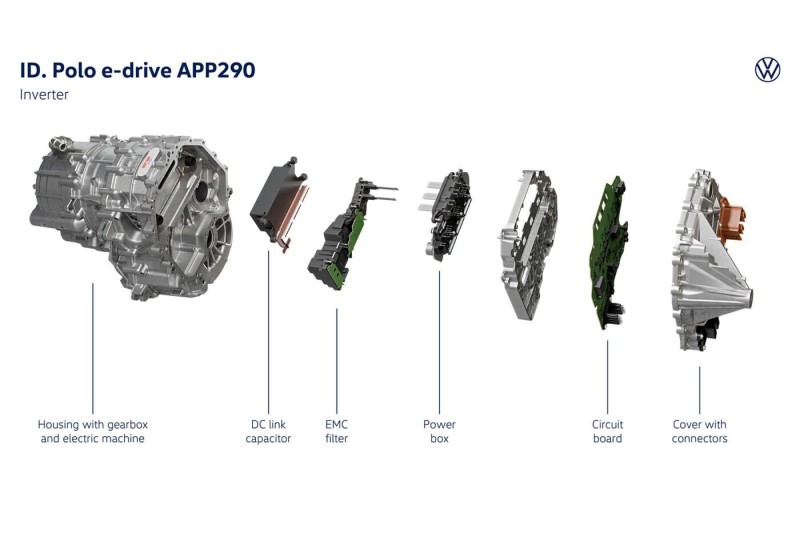

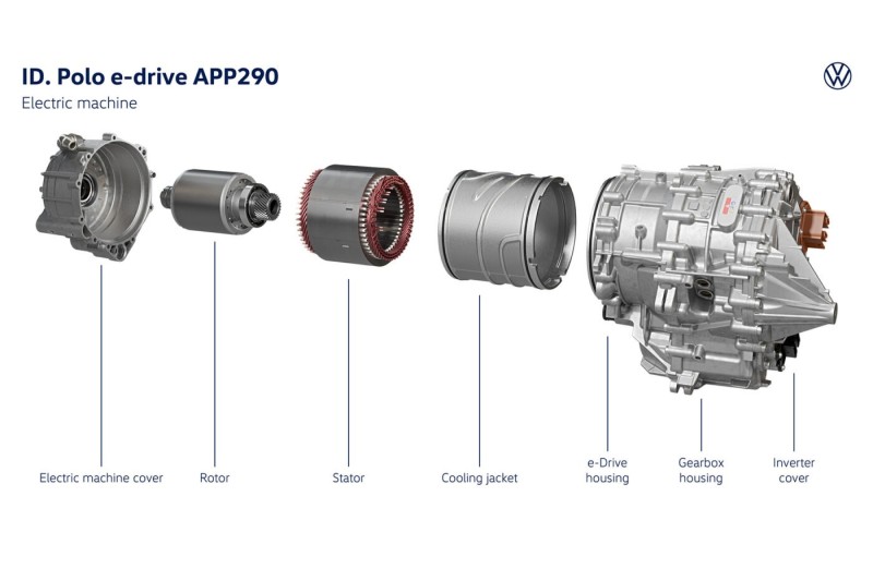

전 모델에는 전륜구동 전용으로 새로 개발한 APP290 모터가 탑재된다. 최대 토크는 290Nm다. 인버터 역시 '펄스 인버터'라는 이름의 자체 개발품으로, 외주 비용을 줄여 약 2만5000유로(약 4320만원)의 시작 가격을 실현하는 데 기여했다.

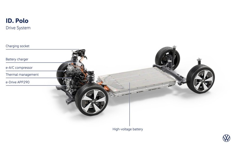

배터리는 용량과 화학 성분에 따라 두 종류로 나뉜다. 엔트리 모델에는 가격 경쟁력을 높이기 위해 리튬인산철(LFP) 배터리가, 장거리 주행용 상위 모델에는 삼원계(NMC) 배터리가 들어간다.
LFP 배터리의 순 용량은 37kWh로, WLTP 기준 약 300km를 주행할 수 있다. 최대 90kW 급속충전을 지원하며 10~80% 충전에 약 27분이 소요된다. 완속충전은 11kW 출력으로 4시간가량 걸린다.
NMC 배터리는 52kWh 용량에 약 450km 주행이 가능하다. 최대 130kW 급속충전으로 10~80% 충전 시간은 23분이다. 2023년 ID.2all 콘셉트카 발표 당시 폭스바겐은 20분 충전을 목표로 제시했으나, 양산 모델에서는 다소 늘어났다.
두 배터리 모두 폭스바겐 배터리 자회사 파워코(PowerCo)의 표준화된 각형 셀을 사용한다. 셀투팩(Cell-to-Pack) 방식을 적용해 모듈 단계를 생략함으로써 비용·공간·무게를 줄이고 에너지 밀도를 약 10% 높였다는 게 회사 측 설명이다.
