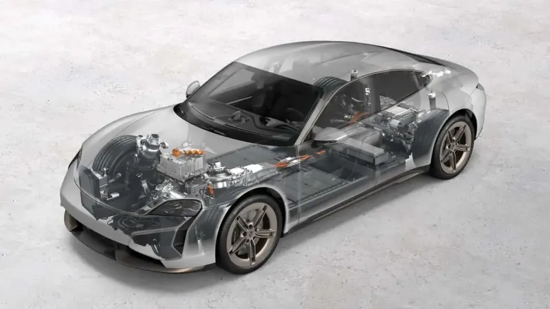

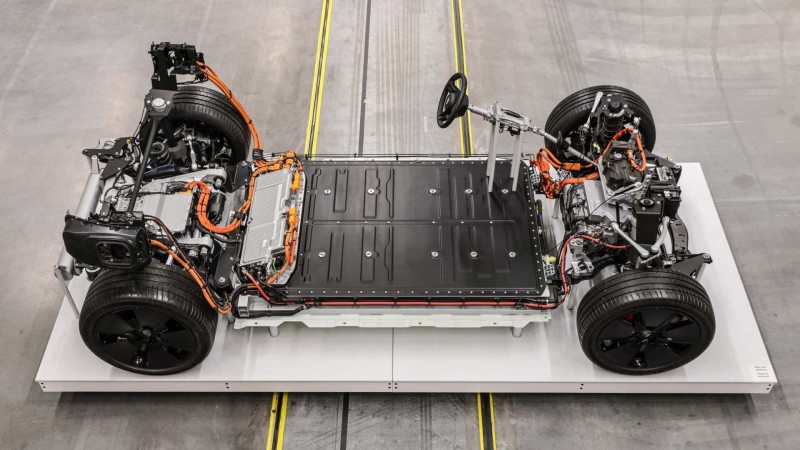

포르쉐는 지난 화요일 보도자료를 통해 신형 타이칸의 기술적 변화를 상세히 설명했다. 퍼포먼스 배터리 플러스 기준 배터리 총 용량은 기존 93.4kWh에서 105kWh로 늘었다. 용량이 커졌음에도 무게는 634kg에서 625kg으로 오히려 9kg 줄었다. 배터리 업계가 추구하는 에너지 밀도 향상의 방향성과 일치한다.
주행거리는 2024년형 최대 246마일(약 396km)에서 300마일(약 483km) 이상으로 대폭 늘었다. 최대 충전 속도도 270kW에서 320kW로 높아졌다. 고속 충전기 연결 시 10%에서 80%까지 채우는 데 걸리는 시간이 21.5분에서 18분으로 약 3분 반 단축됐다.
이 같은 개선의 핵심에는 열관리 기술이 있다. 포르쉐는 셀 모듈에 별도의 펌프나 구동 장치 없이 작동하는 패시브 쿨링 방식을 적용했다. 냉각판도 새로 설계해 방열 성능을 6kW에서 10kW로 끌어올렸다. 배터리가 고온에서도 안정적으로 작동할 수 있는 기반이다.
충전 속도 향상에는 버스바 개선이 기여했다. 버스바는 배터리 팩 내부에서 전류를 전달하는 금속 도체다. 포르쉐는 더 두꺼운 버스바를 적용해 한 번에 더 많은 전류가 흐르도록 했다. 급속충전이 가능한 최저 배터리 온도도 섭씨 25도에서 15도로 낮췄다. 추운 지역 운전자들이 배터리 예열 시간을 줄이고 더 빨리 충전을 시작할 수 있게 됐다.

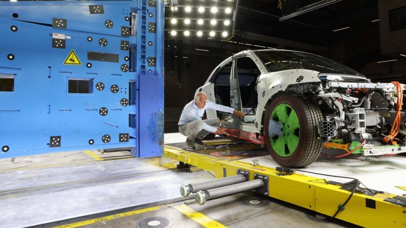

포르쉐는 이번에 내구성 검증 과정도 공개했다. 실제 타이칸 고객의 급속충전 비율은 전체의 15% 수준이지만, 테스트에서는 충전의 절반을 급속충전으로 진행했다. 섭씨 100도 환경에서 30만km 주행을 시뮬레이션했고, 1m 수심 침수 테스트와 측면 충돌 테스트도 실시했다. 포르쉐 측은 이 과정에서 배터리 변형이 발생하지 않았다고 밝혔다.
