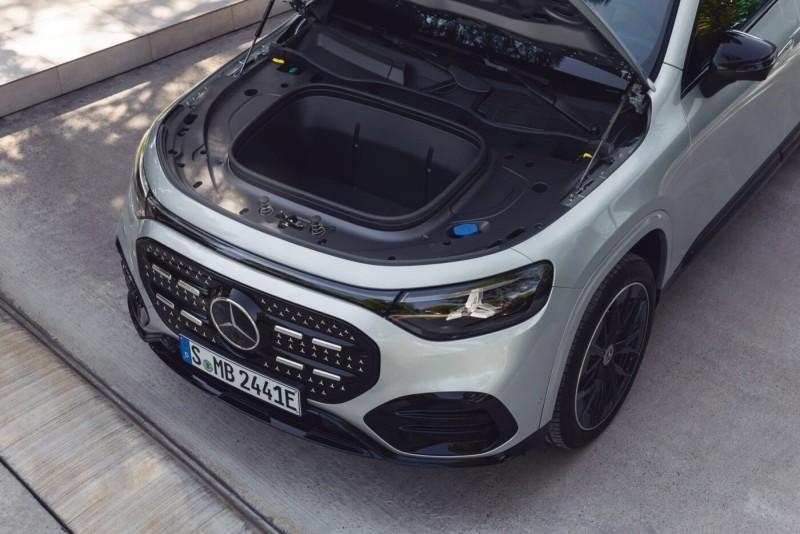

실사용성은 이전보다 분명히 강화됐다. 기본 적재공간은 540리터(7인승은 480리터), 최대 적재공간은 1,715리터로, CLA 슈팅브레이크보다 크게 넉넉하다. 새로 마련된 **프렁크(전면 적재공간)**는 127리터로, 새 플랫폼 기반 모델 중 가장 크다. 메르세데스는 “음료 한 상자나 소형 텐트 등을 싣기에 충분하다”고 설명했다.

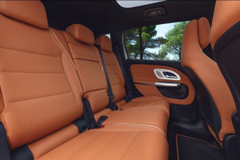

길이 4.73m로 이전 EQB 대비 4.8cm, 기존 GLB 대비 9.8cm 길어졌고, 휠베이스는 60mm 확장됐다. 3열 좌석은 신장 1.71m까지 수용할 수 있으며, 새로운 ‘이지 엔트리’ 기능과 넓어진 도어 개구부 덕분에 승하차가 한층 편해졌다. GLB 350 4MATIC 기준 견인력은 최대 2톤이다.

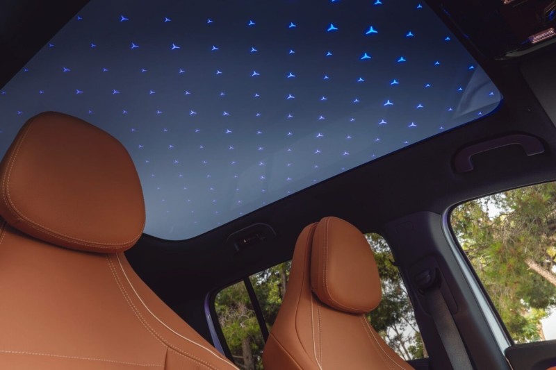

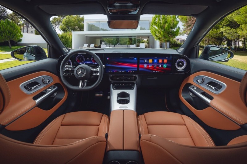

실내는 CLA와 유사한 수평 레이아웃과 대형 슈퍼스크린이 적용됐으며, 부유형 센터 콘솔이 새롭게 도입됐다. 파노라믹 루프가 있음에도 헤드룸이 개선된 것도 특징이다.
