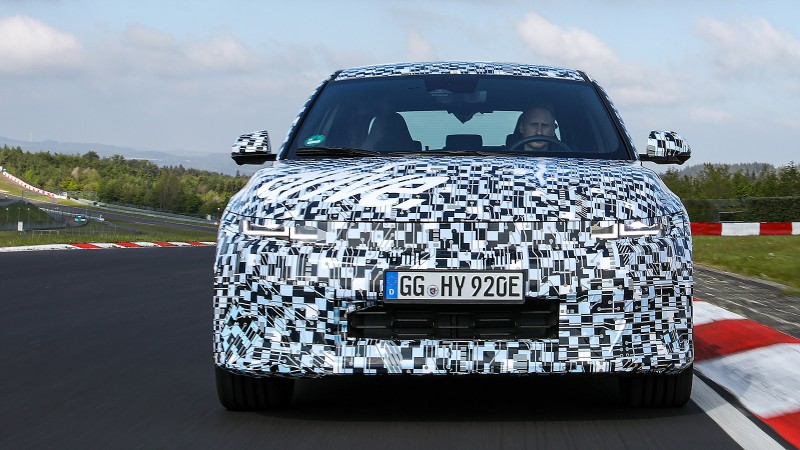

어댑티브 댐퍼와 맞춤형 피렐리 타이어가 중량을 억제하는 데 도움을 줍니다. 서스펜션을 가장 스포티한 모드로 설정하면 트랙에서 차량의 무게와 이로 인해 발생하는 에너지를 적절히 제어할 수 있습니다. 아이오닉 5 N은 코너 중간에 스로틀에서 발을 떼면 더 단단히 붙잡고, 커브길에서 빠져나올 때는 영리한 토크 벡터링 기술 덕분에 라인을 단단히 조여줍니다. 하지만 빠른 오르막 슈마허 S 구간에서는 무게가 확연히 드러납니다. 회전 지점을 놓치면 무게 때문에 차가 라인을 벗어나게 됩니다. 저속 및 중속 코너는 아이오닉 5 N이 가장 잘 느껴지는 곳입니다.
따라서 질량은 도로에서 큰 문제가 되지 않으며, 스포츠+에서는 단단하게 느껴지지만 기본 설정에서는 부드럽고 흡수력이 뛰어나 집중력에도 불구하고 좋은 수준의 편안함을 선사합니다.
스티어링은 날카롭지만 느낌이 무겁지 않고, 나무나 이정표와 같은 도로 시설물이 가속을 받쳐주면 성능은 더욱 폭발적으로 느껴집니다.
