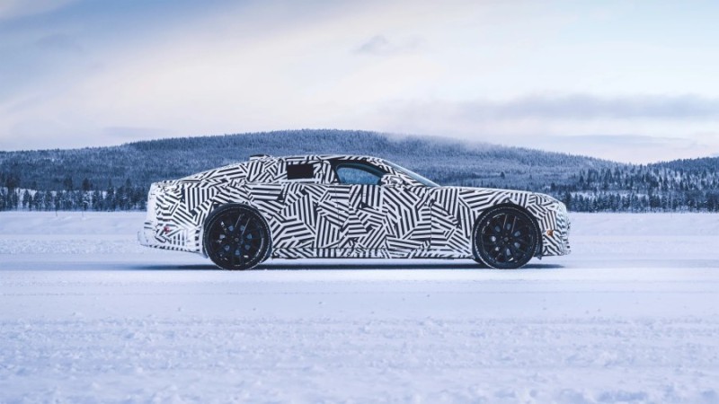

새로운 재규어는 무엇인가. 핵심을 압축하면 ‘4도어 GT’다. 전장은 5.2m가 넘지만, 전고는 1.4m 미만으로 상당히 낮다. 차폭은 아직 공개되지 않았지만, 체감상 꽤 넓다. 긴 보닛, 877mm의 짧은 프런트 오버행, 3.2m의 휠베이스, 1158mm의 리어 오버행이 특징이다.

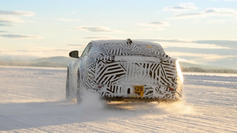

출시 모델의 시스템 출력은 최소 1000마력을 목표로 한다. 전륜에 350마력 모터 하나, 후륜에 950마력급 듀얼 모터를 배치했다. 전륜은 제동 기반 토크 벡터링을, 후륜은 초당 1000회 슬립을 감지하는 디지털 토크 벡터링을 사용한다. 최대 토크는 959lb·ft에 달한다.
구동 모드는 세 가지다. 노면이 미끄러운 환경에서는 후륜 구동 비율이 50~75%, 컴포트 모드에서는 54~80%, 다이내믹 모드에서는 최대 98%까지 후륜에 집중된다. 재규어가 추구하는 것은 ‘후륜 구동 감각을 지닌 사륜구동’이다.

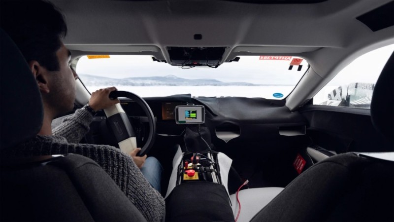

두 대의 프로토타입을 시승했다. 하나는 안정화 장치를 끌 수 있는 초기 개발차, 다른 하나는 최신 하드웨어와 소프트웨어가 적용된 ‘골든 카’다.

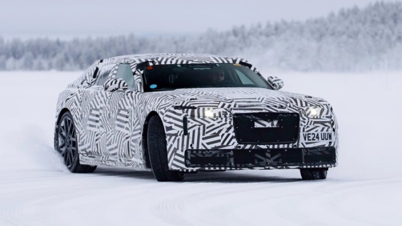

차체는 낮고, 깊게 타는 느낌이다. 쿠페형 루프라인 탓에 7시리즈보다는 애스턴 마틴 라피드에 가깝다. 후석 출입구는 다소 좁지만, 운전 자세는 훌륭하다. 네모난 보닛 끝이 선명하게 보여 차체 감각도 좋다.

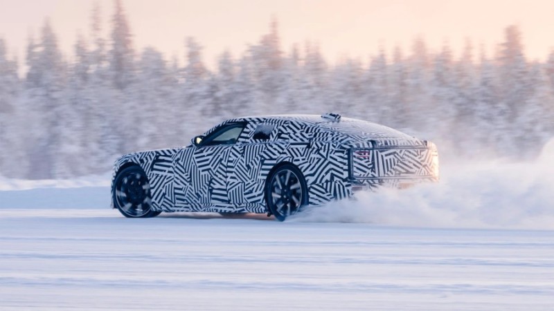

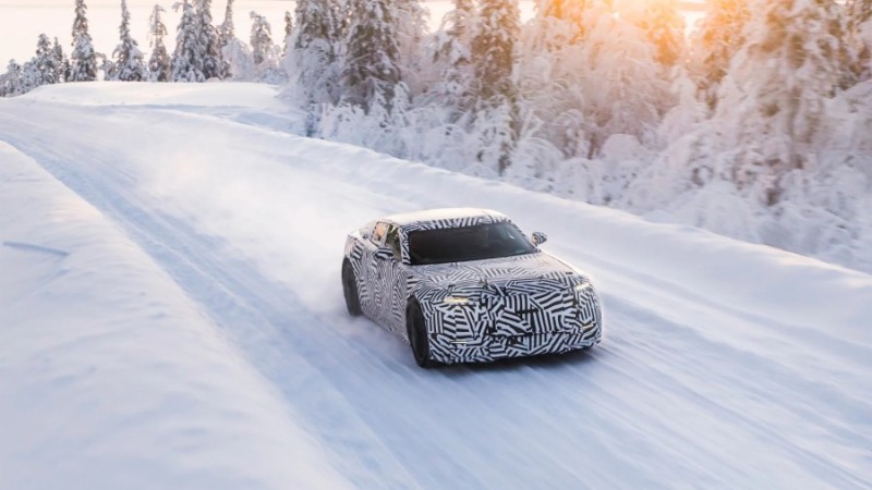

얼어붙은 호수 위 트랙은 의외로 잔진동이 많지만, 타입 00은 이를 잘 걸러낸다. 극저마찰 환경에서도 차의 기본 성향은 분명히 드러난다.
조향은 정확하고 자연스럽다. 재규어 최초의 가변비 스티어링 랙이 적용됐으며, 2.4회전 기준으로 점진적으로 빨라진다. 전륜 43도 조향각과 후륜 6도 스티어링 덕분에 회전 반경은 11.5m로, 닛산 캐시카이 수준이다.
특히 후륜 모터 기반 토크 제어는 인상적이다. 미끄러짐이 거의 느껴지지 않을 정도로 정교하다. 섀시는 균형 잡혀 있고, 편안한 세팅에서도 적절한 롤을 허용한다.
