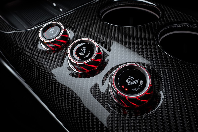

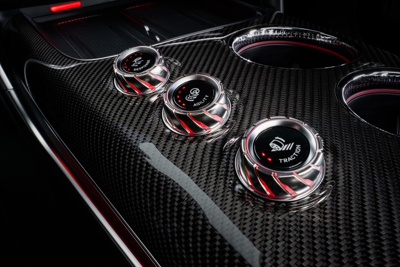

주행 성능을 끌어올리는 선택 사양도 준비된다. 언더바디·리어 스포일러·에어 인테이크·리어 디퓨저의 공기 흐름을 고속 주행에 맞게 실시간으로 제어하는 액티브 에어로다이내믹스 패키지가 옵션으로 제공된다. 특히 능동형 리어 디퓨저는 세계 최초 적용이라고 메르세데스는 밝혔다. 차속에 따라 자동으로 차고를 조절하는 에어 서스펜션은 기본 장착된다. 드라이브 모드는 6가지 프리셋과 1가지 커스터마이즈 모드, 총 7가지를 제공한다. 센터 콘솔의 세 개 물리 다이얼은 순서대로 응답성·민첩성·트랙션을 조절하며, AMG는 이 시스템을 'AMG 레이스 엔지니어'라고 부른다.

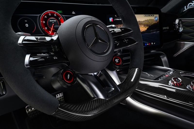

실내는 운전자용 대형 화면 두 개와 동승자용 화면 한 개가 대시보드를 가득 채운다. 에어컨과 볼륨 물리 버튼은 없지만, 스티어링 휠에 볼륨 다이얼이 달려 있다. 헤드업 디스플레이는 고급 트림 기본, 기본 트림 선택 사양이며, 서킷 섹터 타이밍 등 레이스 분석 도구와 주요 트랙 정보가 사전 입력돼 있다. 전동 변색 유리로 만든 파노라믹 선루프와 앰비언트 조명이 실내의 분위기를 완성한다. 트렁크는 골프백 두 개 혹은 4인용 스키 장비를 수납할 수 있을 만큼 넉넉하다.
가장 뜨거운 화젯거리는 따로 있다. AMG GT 4도어 쿠페에는 가짜 V8 사운드, 가상 변속 시뮬레이션, 시트 진동 피드백이 탑재된다. 스포츠+ 모드 기본값으로 작동하며, 9단 가상 변속기를 패들 시프터로 조작할 수 있다. 기존 V8 레드라인(7,000rpm)을 흉내 내는 가상 타코미터와, 실제 최적 출력 구간을 벗어나면 가상 파워밴드에 맞춰 출력을 의도적으로 제한하는 방식도 적용된다. 메르세데스는 이를 두고 '감성'이라고 표현한다. 다만 최고 성능을 발휘하는 레이스 모드에서는 가상 변속도, 사운드 개입도 없다. 순수한 전기 가속만 남는다. 켜고 끄는 선택 자체가 운전자 손에 달려 있어, 마케팅적 타협이라는 비판을 의식한 흔적이 보인다.
