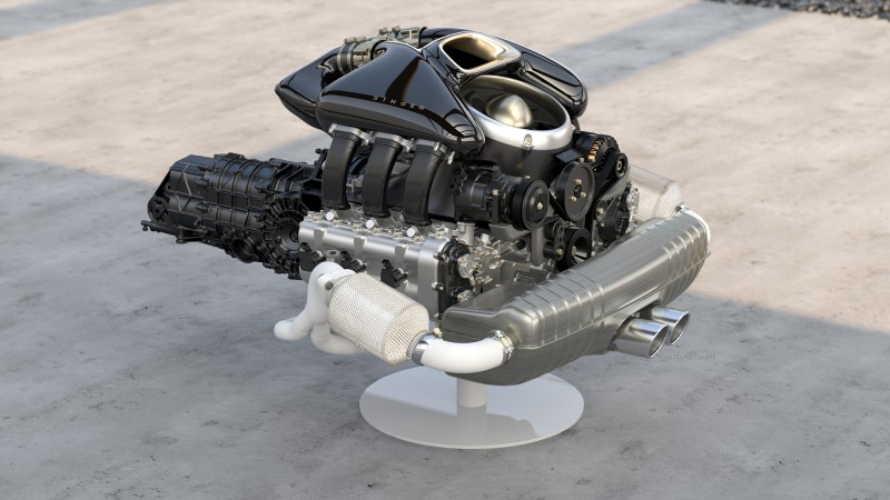

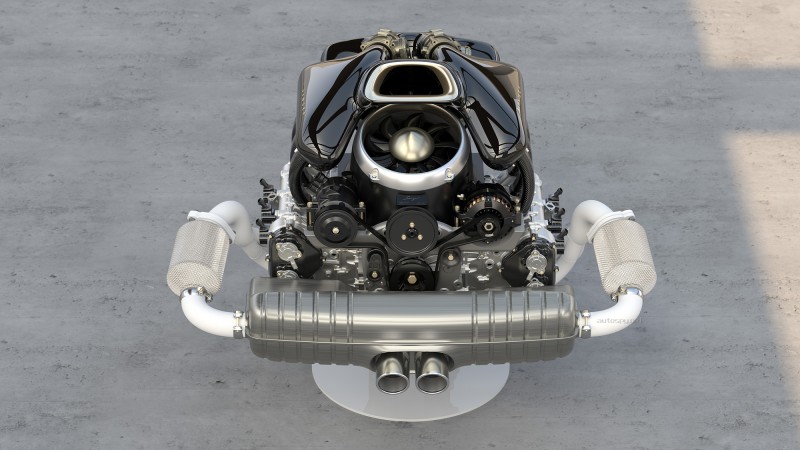

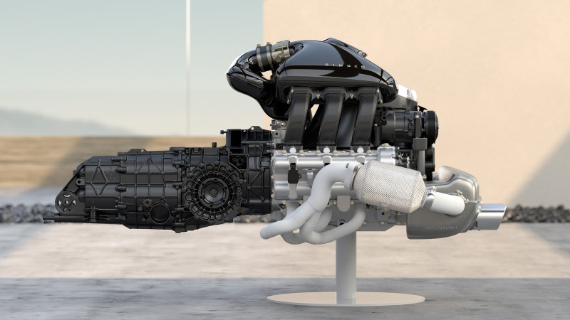

심장부에는 F1 엔진 명가 코스워스와 공동 개발한 4.0L 자연흡기 수평대향 6기통 엔진이 자리한다. 420마력의 최고출력에 450Nm의 최대토크를 발휘하며, 레드존은 8000rpm을 넘긴다. 싱어가 복원한 자연흡기 엔진 중 처음으로 가변 밸브 타이밍을 도입해 저회전에서의 일상 운전성과 고회전에서의 폭발적인 출력을 동시에 잡았다. 실린더당 4밸브 구조이며, 수랭식 실린더 헤드와 공랭식 실린더를 조합하고 전동 팬을 적용한 하이브리드 냉각 방식은 1980년대 포르쉐 959 슈퍼카의 설계 철학을 현대적으로 재해석한 결과물이다.
이 엔진은 지난해 공개된 쿠페 버전과 동일한 사양이지만, 카브리올레에서는 새로 개발한 티타늄 배기 시스템이 더해져 플랫 식스 특유의 사운드를 한층 선명하게 들려준다. 디킨슨 창업자는 "그 유명한 플랫 식스의 목소리가 그 어느 때보다 또렷하게 들린다"고 자신했다.
변속기는 6단 수동이 유일한 선택이다. 노출형 시프트 메커니즘이 적용된 높은 위치의 기어 레버를 옵션으로 지정할 수 있으며, 동력은 후륜으로만 전달된다. 터보도, 듀얼 클러치도, 사륜구동도 없다. 순수한 기계적 소통에 모든 것을 건 구성이다.
