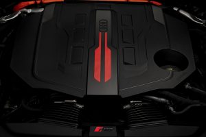

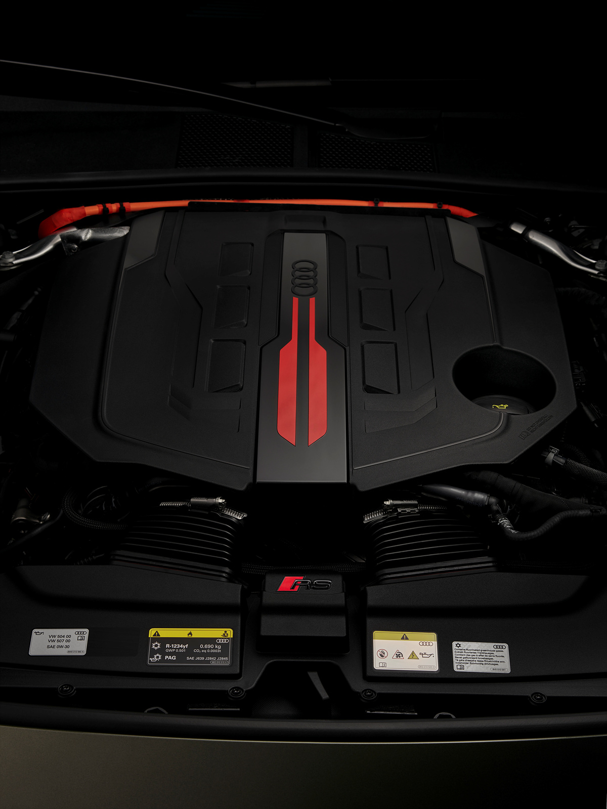

아우디 스포트가 이 차를 내놓기에 앞서 업계 안팎의 시선은 사뭇 긴장감을 띠었다. 메르세데스-AMG가 C63에 전동화를 도입하면서 V8을 포기하고 4기통으로 갈아탄 뒤 차주와 팬들로부터 혹독한 평가를 받은 전례가 있기 때문이다. 아우디 스포트는 그 전철을 밟지 않기로 했다. RS 5는 선대 RS 4 아반트와 RS 5 스포트백에 탑재됐던 2.9리터 바이터보 V6 엔진을 그대로 유지했을 뿐 아니라, 배기량을 제외한 거의 모든 요소를 새로 설계해 출력을 450마력에서 510마력으로 높였다.
엔진은 밀러 사이클 연소 방식으로 전환됐고, 가변 터빈 지오메트리 터보차저와 수냉식 인터쿨러, 새로운 흡기 시스템을 채택했다. 여기에 A8 PHEV에서 가져온 8단 자동변속기 내부에 130kW(177마력)짜리 전기모터를 통합 배치했다. 두 동력원의 합산 토크는 825Nm에 이른다.

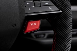

그 결과물은 ‘RS 토크 리어’ 모드다. 전체 구동 토크의 최대 85%를 후륜으로 집중시켜 컨트롤된 오버스티어, 다시 말해 드리프트를 가능하게 하는 이 모드는 BMW M과 AMG가 먼저 도입한 방식이지만, 전기 액추에이터로 구현한 건 RS 5가 처음이다. 인포테인먼트 메뉴에 드리프트 각도 계기까지 탑재한 것을 보면 아우디 스포트의 자신감이 어느 정도인지 짐작이 간다.

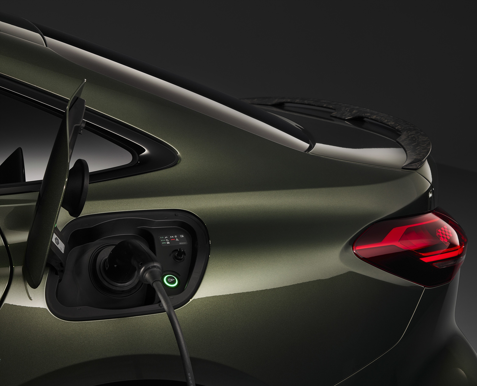

전기 단독 주행 84km, 배터리는 25.9kWh
25.9kWh(실사용 22kWh) 고전압 배터리를 채택해 순수 전기 모드로 최대 84km(EAER 기준)를 주행할 수 있다. 충전은 최대 11kW AC 방식으로 약 2.5시간이 걸린다. 다만 DC 급속충전 지원은 빠진 점이 아쉬운 대목이다. RS 스포트·RS 토크 리어 등 고성능 모드를 선택하면 전자제어가 배터리 충전 상태를 자동으로 90% 수준으로 유지해 최대 출력이 언제든 발휘 가능한 상태를 지속한다.

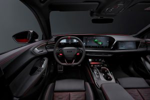

실내는 11.9인치 버추얼 콕핏, 14.5인치 MMI 터치 디스플레이, 10.9인치 동승자 디스플레이로 구성된 3스크린 체계를 유지한다. RS 전용 계기에는 G포스, 타이어별 온도·공기압, 랩타임이 실시간으로 표시된다. 신형 RS 스포츠 시트는 전동 조절·열선·통풍·마사지 기능을 모두 갖췄다.
