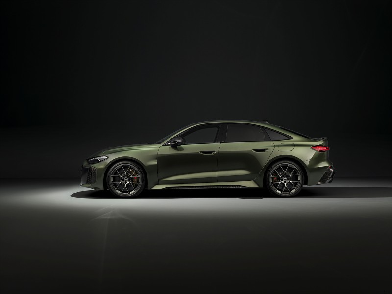

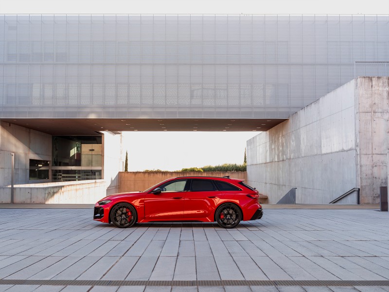

V6 남겼다… 대신 전면 개량
RS 5는 기존과 같은 2.9리터 V6 바이터보를 유지한다. 다만 배기량만 같을 뿐, 사실상 신형 엔진에 가깝다. 밀러 사이클을 적용하고 가변 터빈 지오메트리(VTG) 터보를 더했다. 연료 분사 시스템과 흡기 라인을 손봤고, 수랭식 인터쿨러로 고부하 영역 냉각 효율을 끌어올렸다.
그 결과 최고출력은 450마력에서 510마력으로 뛰었다. 최대토크는 61.2kg·m(600Nm)로 동일하다. 여기에 130kW(약 177마력), 460Nm를 내는 전기모터가 8단 자동변속기 안에 결합한다. 시스템 합산 출력은 639마력, 최대토크는 825Nm에 달한다.
숫자만 보면 슈퍼카 영역이다. 다만 대가도 분명하다. 배터리와 전동 시스템을 얹으면서 차체 중량은 약 500kg 늘어 세단 기준 2,355kg, 아반트는 2,370kg에 이른다. 그럼에도 정지 상태에서 시속 100km까지 3.6초, 최고속도는 옵션 선택 시 285km/h에 도달한다.

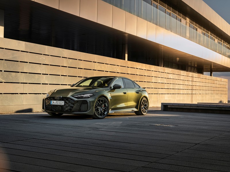

차체는 더 크고, 더 단단해졌다
신형 RS 5는 길이 4,900mm, 너비 1,950mm로 체급이 한층 커졌다. 펜더는 좌우 각각 4.5cm가량 넓어졌다. 차체 강성은 일반 A5 대비 약 10% 높였다. 전후 모두 5링크 서스펜션을 적용하고, 2밸브 댐퍼를 새로 세팅했다. 조향비는 13:1로 더 직결감 있게 조율했다.
브레이크도 체급에 맞춘다. 기본 사양이 전륜 420mm, 후륜 400mm 디스크다. 옵션 세라믹 브레이크는 각각 440mm, 410mm로 키우고 약 30kg 경량화 효과를 얻는다. 제동거리 30m 초반을 목표로 한다.

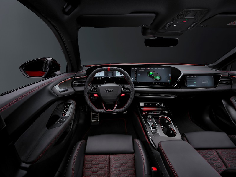

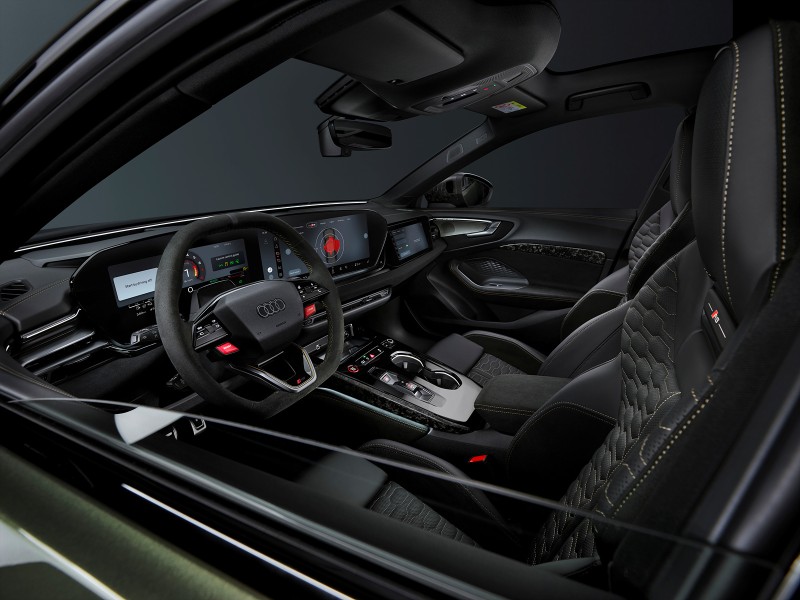

실내에는 11.9인치 디지털 계기판, 14.5인치 MMI 터치 디스플레이, 10.9인치 동승석 디스플레이를 배치했다. RS 전용 그래픽과 퍼포먼스 데이터, 헤드업 디스플레이까지 제공한다. 신형 스포츠 시트는 통풍·마사지 기능을 갖췄다.

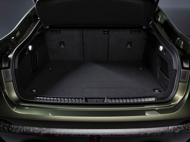

다만 배터리를 트렁크 하부에 배치하면서 적재공간은 줄었다. 아반트 기준 361~1,306리터로, 수치상으로는 동급 대비 여유롭다고 보긴 어렵다.
