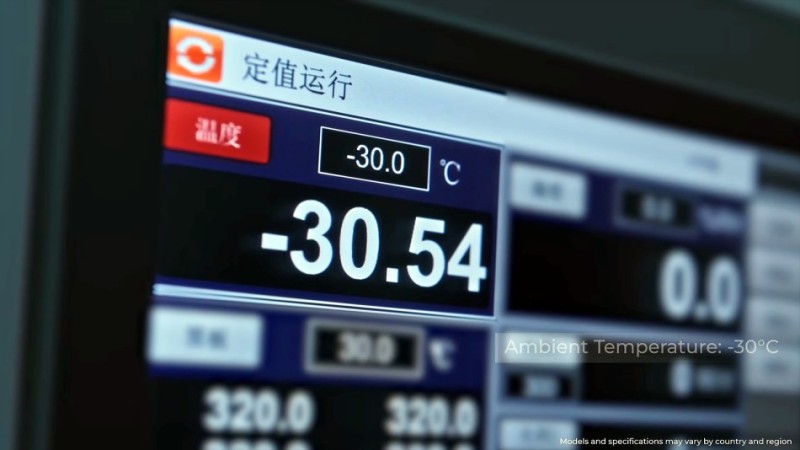

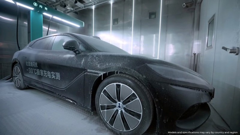

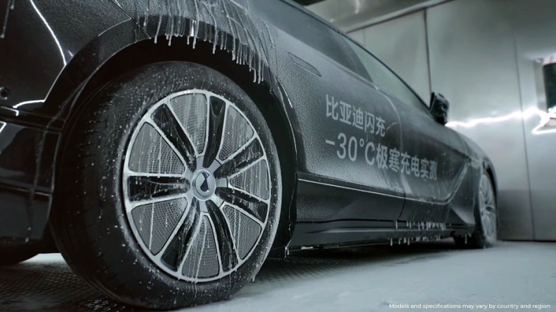

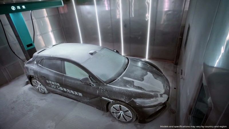

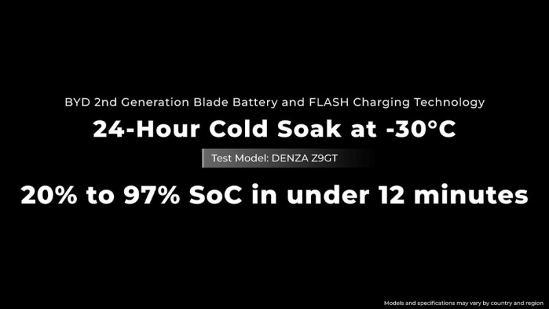

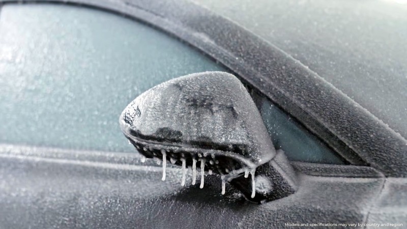

비야디는 최근 2세대 블레이드 배터리와 최신 플래시 충전 시스템을 활용한 혹한 테스트 영상을 공개했다. 시험 차량은 프리미엄 브랜드 덴자의 Z9GT다. 차량은 영하 30도 환경에서 24시간 동안 방치된 뒤 실제 충전에 들어갔다.

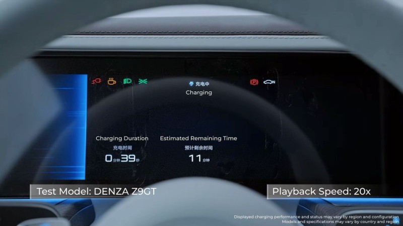

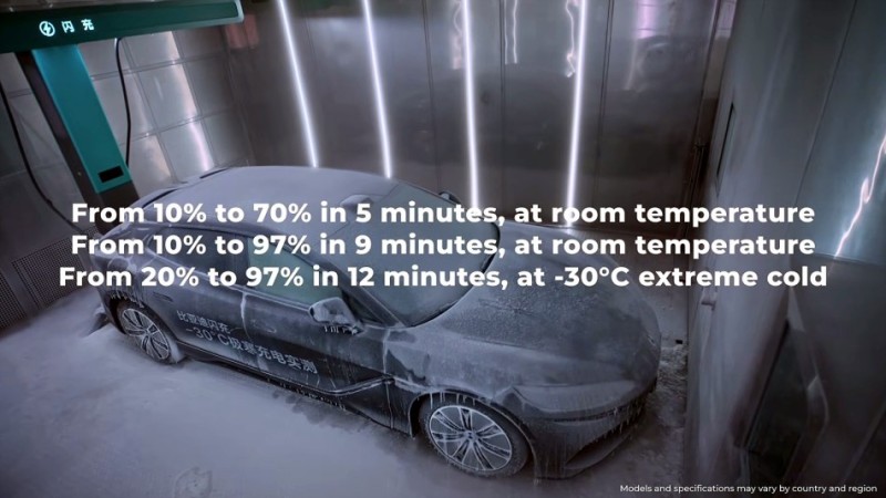

결과는 예상 밖이었다. 배터리 잔량 20%에서 97%까지 충전하는 데 걸린 시간은 단 12분. 일반적으로 전기차 배터리는 기온이 낮아지면 화학 반응이 둔화하면서 충전 속도가 크게 떨어진다. 겨울철 급속 충전 시간이 평소보다 두 배 가까이 늘어나는 경우도 적지 않다. 하지만 이번 테스트에서 비야디는 극저온 환경에서도 초급속 충전 성능을 거의 유지했다.
비야디는 앞서 최신 충전 시스템을 공개하면서 최대 1500kW급 충전 출력을 지원한다고 밝힌 바 있다. 회사 설명대로라면 이상적인 조건에서 배터리 10%에서 70%까지 약 5분, 97%까지는 10분 이내 충전이 가능하다. 기존 내연기관 차량의 주유 시간과 큰 차이가 없는 수준이다.
충전 직후 계기판에 표시된 주행가능거리도 화제를 모았다. 약 1000km 수준의 수치가 나타났기 때문이다. 다만 이는 중국 CLTC 기준 수치다. CLTC는 도심 저속 주행 비중이 높아 실제 체감 주행거리보다 다소 길게 측정되는 경향이 있다.
