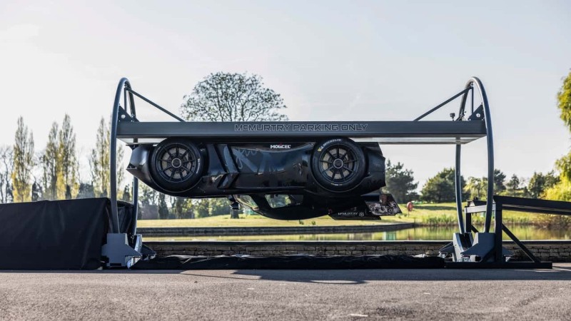

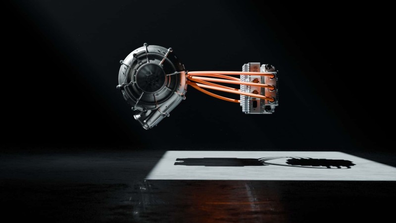

스페어링 퓨어의 가장 큰 특징은 독창적인 팬 시스템이다.
차량 하부에 장착된 두 개의 고속 팬이 분당 최대 2만3000rpm으로 회전하며 차량 아래 공기를 빨아들여 강력한 음압을 만든다.
이를 통해 차량이 정지한 상태에서도 최대 2000kg의 다운포스를 발생시킨다.
일반 자동차의 다운포스는 속도가 올라갈수록 증가하지만, 스페어링 퓨어는 출발 순간부터 최대 다운포스를 확보한다는 점이 가장 큰 차별점이다.
덕분에 최대 3G의 횡가속도와 3G의 제동 성능을 구현한다.
팬에서 배출되는 공기는 제트엔진을 연상시키는 독특한 소리를 만들어낸다.
양산형에서는 팬 시스템의 내구성도 크게 개선됐다.
팬 블레이드와 모터, 냉각 시스템을 새롭게 설계했고, 팬 위치를 조정해 무게중심을 더욱 낮췄다.
차량 하부를 밀봉하는 플렉시블 스커트도 내구성을 강화해 수천 km의 서킷 주행을 견딜 수 있도록 제작했다.

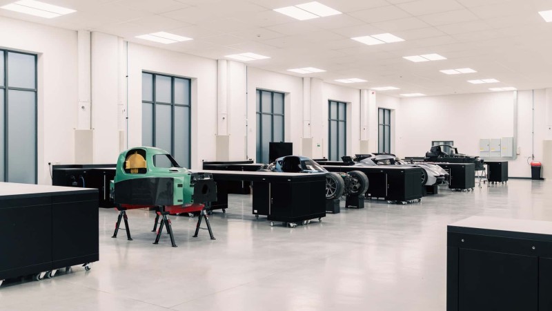

스페어링 퓨어는 영국 코츠월드 공장에서 수작업으로 생산되며, 운전자 체형에 맞춘 맞춤형 시트를 제공한다. 미국 글로벌 타임어택과 유럽 타임어택 마스터즈, GT1 스포츠 클럽 등 다양한 트랙 이벤트 출전도 가능하다.
